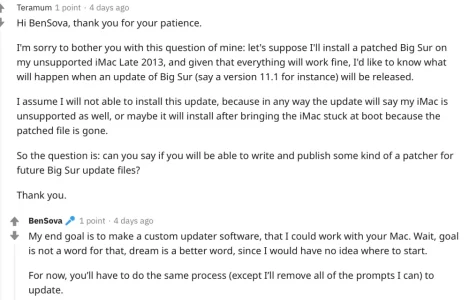

Quid des mises à jour par la suite ? Se font-elles automatiquement ou faut-il patcher de nouveau chaque mises à jour ?
Petite question d’ailleurs pour ceux qui ont déjà eu une expérience avec des systèmes précédents.
Sur Reddit, un internaute a eu la même réflexion, voici la réponse du développeur ;) . Si j'ai bien compris, il aimerait bien que le patch mette à jour macOs Big Sur sans devoir tout refaire, mais il précise que ce serait l'idéal et que cela est compliqué à développer. Pour le moment, il faudra refaire tout le processus à chaque fois. Corrigez moi si je me trompe, mon anglais est instable :angelic:
