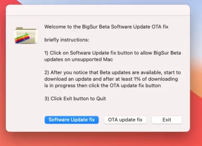

Moi aussi ;) . Voila ce que donne le lancement de l'application ...
