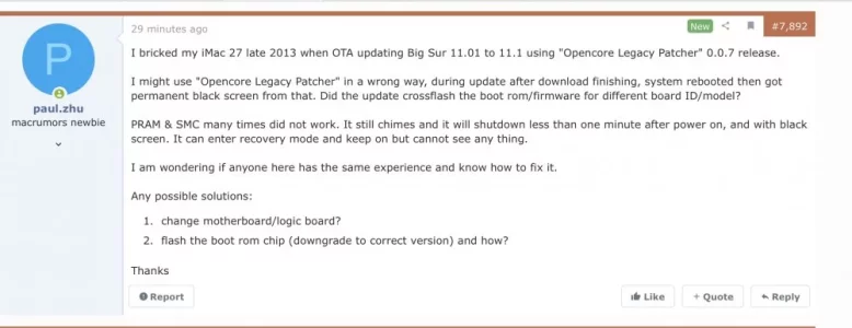

"Anyway I advise to don't use more on Big Sur any spoofing opencore setup for OTA updates, because apple especially with ARM might change the EFI SMC "FirmwareUpdate.pkg post script", their "firmware dictionary keys" or csr-active-config or "nvram firmware boot-args" or "plist kernel flags" or Firmware.scap file to crossflash your unsupported BigSur Mac EFI SMC firmware regardless of how much safe is the opencore config.plist made."
En clair une mise à jour pourrait modifier l'EFI d'un Mac avec un EFI prévu pour un autre modèle de Mac...
C'est un dévelopeur très connu (jackluke) d'un patch qui dit cela, sur le forum macrumors, il est donc conseillé de faire un backup de l'EFI de son Mac par précaution avec romtool (écrit par dosdude1). En cas de problème, il est possible pour certains Mac, de restaurer l'ancien EFI avec un programmateur CH341A .
Pas de panique, d'après les posts US, la mise à jour se passe sans problème dans la quasi totalité des cas :)

Voila , c'est rare, mais c'est arrivé à quelqu'un , après avoir utilisé le patcher OpenCore, l'iMac 27 late 2013 est "bricked" (= inutilisable ...). Attention avec OpenCore donc ... Il est peut-être possible de reinstaller l'ancienne version de l'EFI pour certains macs avec un programmateur (du genre clip CH341A). Bon courage !
