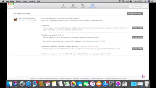

App Store me propose plusieurs mises à jour iTunes mais avec l'étiquette MAJ INTERDITE qu'il y avait collé dessus je sais pas si je dois m'y aventurer. Avez vous des solutions pour moi ? Peut être télécharger en Patch une version moins récente que Big Sur ? Que me conseillez vous ?

Voici ci joint les MAJ proposées par App Store :
    284 KB · Affichages: 217
Ca va dépendre de ta configuration matérielle.
Mais High Sierra reste encore un bon OS avec lequel on peut tout à fait travailler et naviguer sur Internet.
Non.
Peut être parce qu'High Sierra est le dernier OS supporté légalement par ce Mac ?
Je ne m'y risquerais pas !

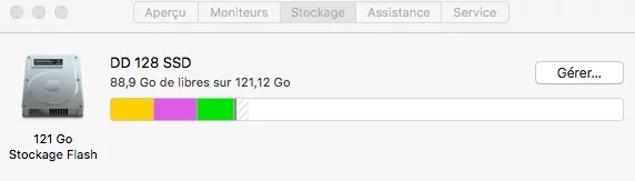

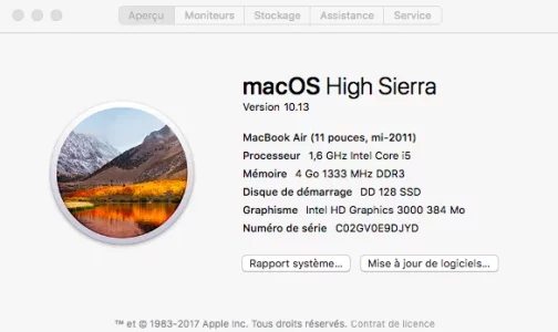

Voici ci joint "a propos de ce Mac" de mon MBA mi-2011
qu'en pensez vous ? Faut il que j'installe une version moins récente que Big Sur comme Catalina par exemple ? Les possibilités en cas d'échec, comme réinstaller High Sierra sont possibles ?
    102,7 KB · Affichages: 211
    29,7 KB · Affichages: 203
A la base avec ton MBA 2011, tu ne peux pas pour macOS Big Sur... https://support.apple.com/fr-fr/HT211238 ...même motif, même punition pour macOS Catalina... https://support.apple.com/fr-fr/HT210222 ...et si d'aventure tu tentes l'aventure, avec seulement 4 Go de mémoire, prépare-toi à prendre de grandes pauses cafés.
Je te suggère d'oublier de mettre Catalina ou Big Sur. High Sierra est ion bon OS. Si tu as l'esprit aventureux, tu peux tenter Mojave, sans garantie aucune.
Regarde bien les limitations pour chaque patch. Notamment, si ton Mac y est listé et si tu ne risques pas de te retrouver avec un Mac sans wifi ou autre fonction.
