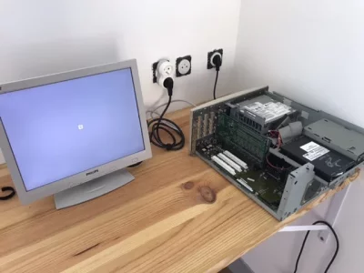

Bon le deuxième PowerPC 7100 dont le châssis était rouillé devais partir à la benne, mais je me suis décidé à le bricoler et là miracle il est vivant.

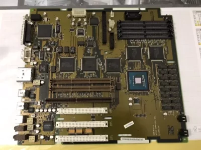

Je l’avait déjà entièrement démonter et la semaine dernière j’ai passé la carte mère au lave vaisselle car elle avait vraiment une sale tête, après toute belle :

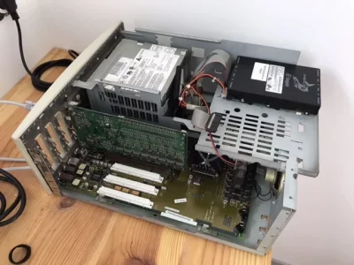

Ce matin j’ai tout remonter (la carte mère devait bien être sèche), j’ai mit de la pâte thermique sur le processeur.
J’ai nettoyé chaque pièces avant le remontage.
Une fois tout remis à ça place, je l’ai branché à un écran et j’ai démarrer.
Pas d’affichage comme lors des premiers essais quand je l’ai reçu.
Alors j’ai pris la carte vidéo de l’autre qui fonctionne et là impeccable.
J’ai remonté l’ancienne carte vidéo en dépoussiérant un peu et là un léger signe de vie, alors je l’ai démonter et nettoyer à l’alcool isopropylique, une fois sèche je la remonte et là TaDa ça fonctionne.
Le seul truc c’est que le disque dur bug il faudrait que j’en trouve un autre.
Les deux était destiné à la benne mais après un peu de temps à nettoyer et bricoler les voici de nouveau en vie.
C'est vrai que le lave vaisselle, un peu agressif à priori peut faire des miracles.
J'ai un MB (pas pro) 2009 noyé avec du Coca® en 2011 qui tourne toujours après que la carte mère et le clavier soient passés au lave vaisselle… :cool:
[emoji33][emoji33][emoji33]
S’il vous plaît arrêtez d’utiliser les laves vaisselle pour nettoyer autre chose que ma vaisselle.
Je passe sur le fait que vous mettez une carte bourrée de produits dangereux, et matériel non alimentaire, avec la présence de métaux lourds.
Vous exposez vos cartes à des résidus alimentaires, et de produits de nettoyage alimentaire et vous n’avez aucun moyen de contrôler le lavage.
À moins de disposer d’un lave vaisselle pro dédié à cet usage et des bons produits c’est une très très très mauvaise idée.
Privilégiez le nettoyage à la main avec du matériel antistatique (brosse, pinceau, etc...), brossez avec un liquide vaisselle neutre, ou de l’alcool isopropylique, rincer abondamment à l’eau chaude, et toujours terminer par un lavage à l’eau déminéralisée.
Laissez sécher dans un endroit sec.
Ne jamais laver les flybacks, les potentiomètres (on oublie souvent et j’espère pas avoir cramé les miens), haut parleurs etc.
Dessoudez et retirez les éléments sensibles en amont et si possible retirer tout les condensateurs que vous allez replacer.
Vous ne pourrez pas bien faire mieux sans équipement et produits professionnels. Je ne sais même pas si ça vaut le coup d’investir dans ces installations.
Bref arrêtez de mettre bêtement votre carte au lave-vaisselle c’est une mauvaise idée trop souvent rediffusée.

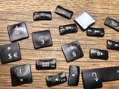

Idem il y a 15 jours, un MBA 13" 2013 d'une amie qui a eu la bonne idée de passer le sèche cheveux sur le clavier après la tasse de café :banghead: toutes les touches étaient gondolées :rolleyes:, la moitié ne fonctionnait plus (trop déformées pour appuyer sur les contacts), et ventilo à fond, plus de charge...
Démontage CM et nettoyage à l'alcool isopropylique, remontage, c'est long mais tout marche.
Comme c'était pas pour moi, j'ai juste changer la nappe CM>circuit de charge (connecteur oxydé, pastille virée au rouge... mais avec un bon nettoyage ça marchait). Et j'ai remplacé les touches du clavier.

Oui, vu l’épaisseur et la chaleur d’un sèche cheveux avec un peu d’insistance ça se déforme :(

Je suis d'accord que le lave-vaisselle c'est cracra comme solution, mais perdu pour perdu, ça ne coute rien de tester (sauf pour le métaux lourd en effet).
Perso, je ne l'aurais pas fait. Mais bon, il y a longtemps que je ne bricole plus mes Macs. Trop soudés dans les dernières versions et plus le temps, ni la place.
Quand aux touche, ça ne m'étonne pas que le sèche cheveux les mis déformées. C'est extrêmement chaud ces bestioles, en plus détre de l'air pulsé.

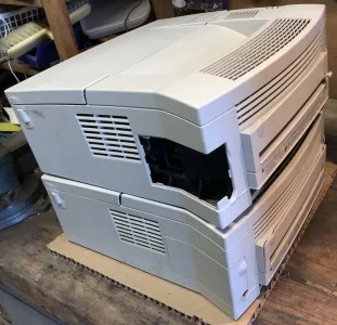

Salut les jurassic-iens,
J’ai cette imprimante à donner en l’état, je n’ai aucune idée de son état de fonctionnement car je n’ai pas de quoi la tester!
C’est gratos pour les gens d’ici bien sûr et si y’a pas d’intéressés ça partira sur la baie.
Envoi via mondial relay aux frais de l’acquéreur.
