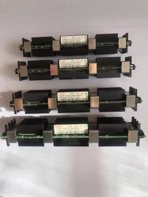

Bonjour, si jamais ça peux dépanner quelqu'un ? Je n'aime pas jeter du matériel fonctionnel !
    53,2 KB · Affichages: 180

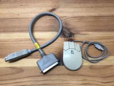

Je donne un câble SCSI ainsi qu’une souris ADB Logitech 3 boutons.FF390B0E-AF15-42F1-931D-1C797C2262ED.webp
Bonjour, ça provient de quel modèle ?
PC2/5300, ça vient d'un Mac Intel de la période2006-2008 en gros, ça parait être de la SO-Dimm (on ne voit pas très bien sur la photo, c'est quatre fois la même chose, ou quatre fois quatre barrettes ?), donc d'un portable ou d'un Mac mini à priori
Si la souris est en ADB, ça m'intéresse (c'est mon kink, les souris cheloues)
Oui, c’est bien une ADB, par contre sur ce modèle, je ne vois pas l’inutilité de trois boutons, enfin je n’ai pas trop cherché non plus.
C’est 4 barrettes de 512Mo de FB-DIMM pour MacPro 1,1 et 2,1.
Bien, là, je viens d'apprendre un truc, n'ayant jamais eu de MacPro, j'entends parler de ce type de mémoire pour la première fois.
C'est un truc de serveur, quand on a beaucoup de barrettes. Y a une puce sur la barrette qui va gérer une sorte de buffer pour éviter les erreurs. C'est aussi généralement ECC d'ailleurs. Le défaut, ben c'est que c'est pas compatible avec la RAM classique, et ça chauffe aussi.
Sur les Mac Pro suivants, en DDR3, Apple est revenu sur du standard (DDR3 ou DDR3 ECC)
et ça chauffe aussi
Oh que oui, plus que le CPU! J'ai des barrettes sans ailettes c'est assez violent.
Alors le FB-DIMM est standard et a été utilisé par de nombreux constructeurs, pour le coup Apple a fait comme les autres (mes barrettes sont frappées de logo HP et Dell par exemple). Malheureusement la FB-DIMM, plus chère, apportait plus de problèmes qu'elle n'en résolvait (de ce que j'en ai compris), le standard DDR3 sorti dans la foulée n'aura pas vu sa version FB-DIMM, suite l'abandon par tout les fondeurs de cette technologie.
Bref on en trouve à pas trop cher le giga si besoin de plus grosse capacités.
