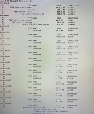

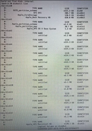

Je n'arrive pas a me connecter ici via l'autre Mac pour te faire un copier / coller ... désolé je te fais une photo.
"diskutil list internal" impossible donc j'ai fais un "diskutil list"

La partition principale de 120 Go est de type CoreStorage et est flanquée d'une partition de secours Recovery HD contenant l'OS de secours sur lequel tu es démarré. La partition CoreStorage exporte un volume logique (virtuel) Macintosh HD listé tout en bas du tableau avec l'index d'appareil disk15. C'est régulièrement le cas quand le CoreStorage est chiffré (FileVault activé) et que le volume Macintosh HD est verrouillé et non connecté.
- je pense que tu as coupé le bas du tableau à la photo. Est-ce qu'il n'est pas mentionné en-dessous de l'UUID de Macintosh HD :​
Locked encrypted
  • = chiffré verrrouillé ?
Alors c'est chiffré déverrouillé.

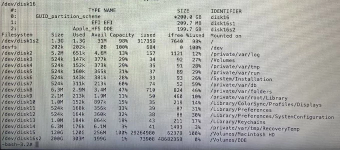

Alors branche le DDE au Mac. Attends quelques secondes que le disque soit connecté. Puis passe la commande :
diskutil list ; df -H
  • (point-virgule ; au milieu) qui affiche : la configuration des disques et l'occupation de tous les volumes montés

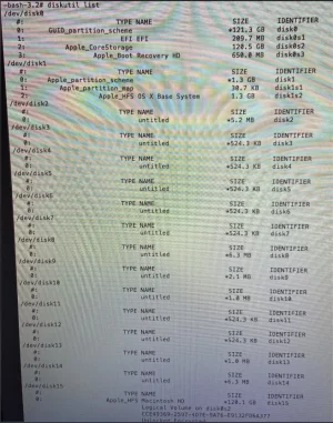

Poste le retour qu'on voie les caractéristiques de ton DDE. Comme le disque externe va se trouver listé en queue de peloton des disques --> tu peux ne poster qu'une photo montrant la configuration du DDE à la fin + le tableau de l'occupation des volumes qui suivra.
Dans l'Utilitaire de disque de ton autre Mac > tu presses la pastille : "Présentation" et coches l'option : "Afficher tous les appareils".
- ce qui te permet de sélectionner le disque physique de ton DDE (pas son volume) et le menu : "Effacer". Tu renseignes les 3 options ainsi : schéma = GUID > format = Mac OS étendu (journalisé) > nom = Clone --> et tu presses le bouton "Effacer".​

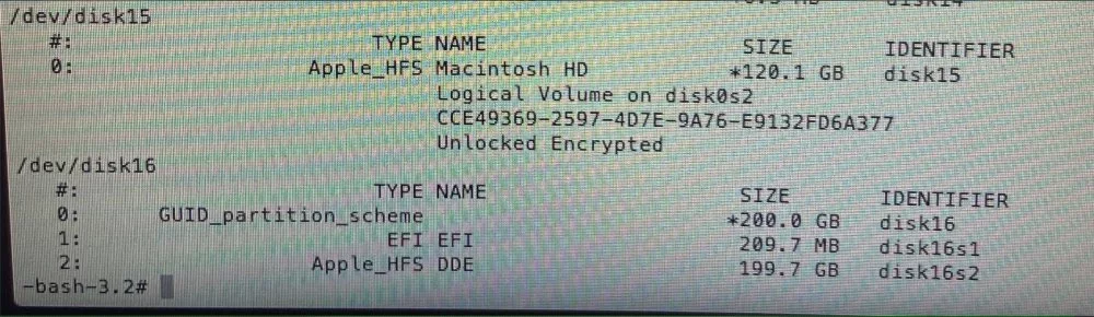

Cela fait > branche le DDE au Mac planté > passe simplement une commande :
diskutil list
  • et poste le tableau des disques => que je voie si tout est en ordre.

diskutil list

DDE bien paramétré > volume intitulé : DDE. Macintosh HD toujours déverrouillé. C'est parti pour le clonage.
