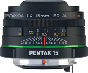

il y aura bien une annonce Pentax pour cette PMA mais du côté de la baïonnette:
sur K20D ça donne ça:
et les specs:
_Pentax KAF2
_ 8 elements in 6 groups
_Maximum Aperture F4
_Minimum Aperture F22
_Minimum Focus Distance 0.18m
_Filter Diameter 49 mm
_Dimensions 63mm x 39.5mm
_Weight 212g
_dispo avril 09
_prix 650 $/ 510 £
