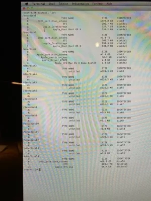

Comme tu avais coupé le tableau des disques => je n'ai pas pu voir la clé dans la liste.
- repasse (si nécessaire) la commande :​
diskutil list
  • et poste le tableau des disques complet.
Je vois bien la clé.
- je vois aussi le Fusion Drive de type CoreStorage => mais je ne vois pas le volume résultant.​

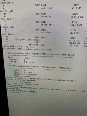

Passe la commande :
diskutil cs list
  • qui affiche le tableau détaillé du CoreStorage
Poste le tableau.

voila le retour

Le Fusion Drive est corrompu.
- sélectionne dans le tableau l'UUID : D1121FE2-F399-47FA-BAD1-A44DA5CC8450 et copie-le.​
Passe à présent la commande :
diskutil cs delete D1121FE2-F399-47FA-BAD1-A44DA5CC8450
  • où tu colles l'UUID en fin de commande (séparé par un espace libre de delete)
  • la commande supprime le Fusion Drive => ce qui reformate un volume Untitled sur chaque disque

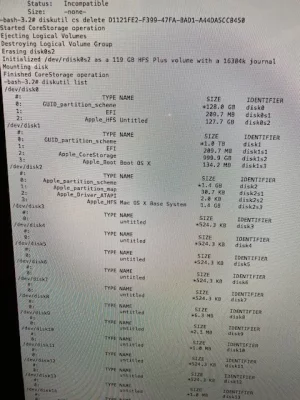

Fusion Drive supprimé. Les 2 disques sont momentanément séparés.
- passe la commande :​
diskutil list
  • et reposte le (haut du) tableau des disques => que je voie comment ça se présente.

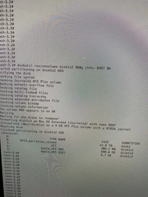

Le HDD de 1 To n'a pas été reformaté.
diskutil eraseDisk jhfs+ HDD gpt disk1
  • qui réinitialise le HDD avec un volume HDD standard
Le HDD est bien reformaté avec un volume HDD.
- on en profite pour créer un petit volume qui servira de volume d'installation démarrable une fois configuré. Passe la commande :​
diskutil resizevolume disk1s2 990g jhfs+ BOOT 0b
  • la commande rétrécit HDD à 990 Go > et crée un volume BOOT de 9 Go environ

Voilà le retour,

Parfait : le volume BOOT est créé en attente.
- et en effet : j'avais l'intention de te dire que j'arrête pour ce soir. On reprendra demain avec la recréation du Fusion Drive et la configuration du volume BOOT en volume d'installation démarrable.​

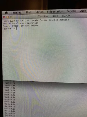

Tu n'auras qu'à passer la commande :
diskutil cs create Fusion disk0s2 disk1s2
  • qui recrée les fondations d'un Fusion Drive de type CoreStorage
Je me demande s'il n'y a pas un problème matériel de disque --> concernant le HDD.
- car le Fusion Drive antérieur avait disparu (avec retrait du HDD). Et là il y a échec à le recréer.​

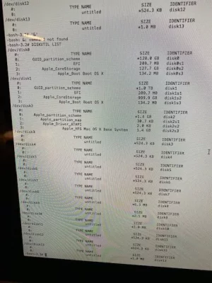

Repasse la commande :
diskutil list
  • et poste le tableau des disques => que je voie s'il n'y a pas eu de changement d'index d''appareils des disques.
