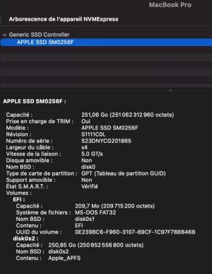

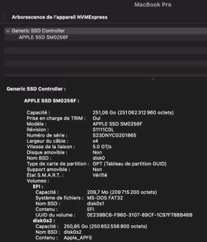

Cela arrive lorsque l'on a remplacé le SSD interne par un SSD NVMe avec un adaptateur, sais-tu si c'est le cas de ton Macbook ?
Si tu cliques sur "Option- > Info système > NVMExpress", peux-tu faire une copie d'écran des informations données ?

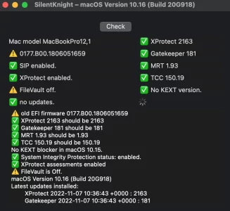

Merci pour ton aide. Voila le résultat de SilentKnight:
Du coup on voit bien que le firmware de l'EFI n'est pas à jour.
Comment faire pour le mettre à jour ?

En installant la dernière mise à jour compatible du système (version Combo) — mais pour cela, il faudrait que le disque interne soit considéré comme étant d'origine…

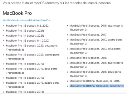

P.S. Peut-être aussi est-ce simplement le message d'erreur d'Apple qui n'est pas assez précis : d'après leur site, ton Mac n'est simplement pas compatible avec Monterey.
Il existe des solutions pour contourner cela (OCLP). Je laisse d'autres en parler.

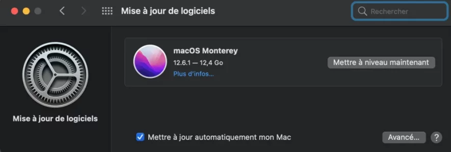

Pour moi il est compatible avec Monterey.
Mise à jour logiciel me le propose bien. Si il n'était pas compatible il ne me le proposerait pas.
Mon Mac figure bien dans la liste.

C'est un MacBook acheté en 2016 d'occasion. Je ne sais pas du tout si le disque est d'origine.
Le disque est bien un modèle Apple, du coup ce n'est pas l'explication de ton problème...
