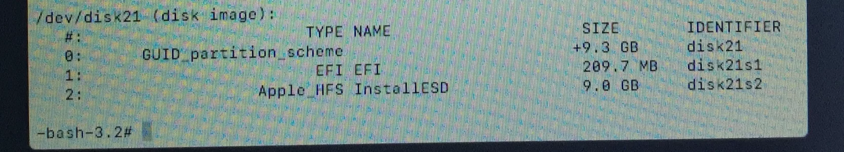

Dernière fois que j’ai fait : diskutil list
Voilà ce qu’il me donne (voir photo)
InstallESD c’est quoi ?
Promis après j’arrête et je test demain ou ce week-end c’est mieu pour le MBP et pour mon mal de tête :D

Quand tu démarres sur un des 2 volumes d'installation de la clé > 2 image-disques se trouvent montées en volumes --> InstallESD qui contient les paquets d'installation de l'OS & OS X Base Sysem qui contient l'OS de secours démarré. Voilà.
