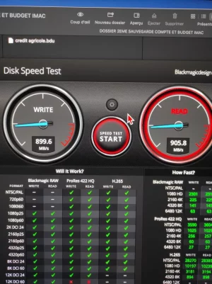

Je possède 1 iMac de 2019 et je me suis laissé tenter pour l'achat d'un SSD Samsung T9. Ce SSD va me servir pour enregistrer des sauvegardes diverses, Photos, Dossiers Divers etc etc.... sachant que si je n'en suis pas satisfait je peux le renvoyer et être remboursé. Dès réception je l'ai bien sur testé en thunderbolt3 et voici les résultats de vitesse. C'est pratiquement le double concernant la vitesse de mon SSD Samsung connecté en USB 3. Il ne chauffe pas. J'en suis satisfait.

Je suis d'accord qu'il n'est pas thunderbolt 3 mais je l'ai branché quand même sur la prise thunderbolt3 d'où le résultat de vitesse. Je l'ai branché aussi en USB pour voir la différence et là la vitesse était de moitié.
Quand j'ai écrit "je l'ai bien sur testé en thunderbolt3" je me suis mal exprimé j'ai voulu dire qu'il a était branché sur la prise thunderbolt3 :)

Le SSD Samsung T9 n'est pas Thunderbolt3 (= PCIe), mais USB.
Avec les Mac il fonctionne en USB 3.1/3.2 gen2 à 10 Gbit/s
Le port Thunderbolt dont le connecteur est un de type USB-C fonctionne en Thunderbolt quand un périphérique Thunderbolt y est connecté et au maximum en USB 10Gbits quand un périphérique USB y est connecté.
Tu l’as branché avec une prise USB-A alors, qui est limité à 5Gbits.
C’est pas parce que le port peut potentiellement aller plus vite que ça change quelque chose.
Merci pour vos réponses. Soyez sympa de m'expliquer pour quelle raison en ayant branché ce T9 sur la prise Thunderbolt3 j'ai comme vitesse de ce SSD 900mb/s (En gros)et lorsque je le branche sur la prise USB de l'iMac il donne comme vitesse 450 mb/s.
Les prises USB-A des mac sont limités à l’USB 3.0 à 5Gbit/s donc environ 450Mo/s en pratique.
Avec les prises USB-C il y a plusieurs protocoles, sur cette iMac, DisplayPort, USB 2.0, USB 3.1/3.2 gen 1 à 5Gbit/s (=USB 3.0), USB 3.1/3.2 gen2 à 10 Gbit/s (soit en pratique env 1Go/s) et du Thunderbolt3 (=Pcie + DisplayPort).
Comme le SSD est au maximum USB 3.2 gen 2x2 à 20Gbit/s, rétro compatible USB 2.0, USB 3.0, USB3.1/3.2 gen1/2, il va donc fonctionner en USB 3.0 avec les ports USB-A de l’iMac et en USB 3.1/3.2 gen 2 sur les ports USB-C des Mac.

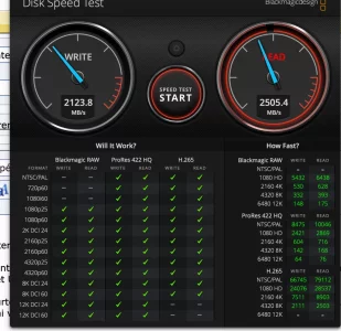

au prix de 146,00€. je l'ai donc acheté pour le tester. Voici le résultat. Il est petit, chauffe à peine. Avoir dans le temps

Tous ces boitiers USB sont bien faiblards. Je préfère de loin mes boitiers OWC Envoy Pro SX TB3 à 100$ (HT) dans lesquels je met le SSD de mon choix. Ici un Crucial P3 :
Le test sous AJA (mêmes réglages que JLB21)
