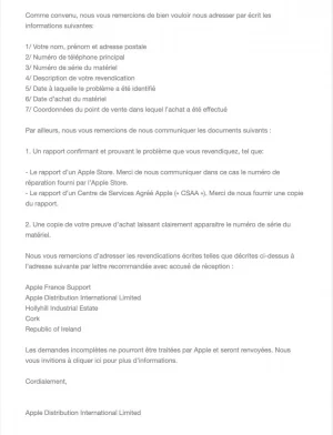

Rappel de la procédure :
Il te faut avant tout un diagnostic écrit d'un centre agréer Apple ou Apple Store. Si le diagnostic correspond à un problème connu de vice caché, alors il faut voir avec le SAV Apple qui ouvrira un dossier et te demandera d'envoyer un courrier en LRAR en Irlande avec les preuves que cela soit bien dû à un vice caché (avec l'historique de ton ordinateur surtout si il a déjà eu ce problème) plus la facture de ton ordinateur. Et là, si c'est justifié Apple te rappellera pour voir avec toi ce qu'il est possible de faire.

Bonjour @Locke je ne comprends pas bien en quoi je "n'ai rien entrepris en ayant toutes les cartes en main". J'ai un peu l'impression de me faire juger.
J'ai eu une panne d'ordi, je suis tombé ici, bien lu les différentes procédures et j'en ai engagé une, à savoir, "avant tout un diagnostic écrit d'un centre agrée" comme le dit Pouppinou.
J'avais déjà appelé l'Apple Care qui m'a donc envoyé la marche à suivre (courrrier à envoyer etc...). Ensuite je suis allé faire un diagnostic. Juste je pensais pas que ce diagnostic serait aussi flou, je m'attendais à qqch de plus sûr. J'ai l'impression que iCare ne se mouille pas trop en mettant le mot "suspicion" et non clairement que la CG est HS. Selon eux, seule la mention de CG sur le devis suffit à faire comprendre à Apple qu'elle est à changer. Je souhaitais juste avoir un retour d'expérience de celles et ceux qui ont déjà fait les démarches.
Je ne cherchais pas de la magie, je cherchais des conseils
Je vous tiendrai au courant de la suite

Comme ton iMac est vieux, le test de référence fait dans un Apple Store ou magasin habilité est un ASD (Apple Service Diagnostic) qui constitue en une batterie de tests sur tous les matériels intégrés et des composants électroniques bien spécifiques.
Ça ressemble à ceci...
...en fin de tests sera généré un rapport mentionnant le ou les pannes. S'il n'y a aucune mise en défaut, que veux-tu que le rapport mentionne ? Donc, sans un rapport mentionnant explicitement ce défaut de carte graphique, tu ne peux pas entreprendre les démarches envers Apple. Oui, ma dernière réponse était générique et moins claire, mais en l'état actuel des choses, sans un rapport mentionnant le moindre défaut certifié par un ASD, tu resteras à la rue sans pouvoir faire grand-chose, autrement dit : rien !
Voilà ce que précise (par mail) le CAA iCare après leur avoir demandé plus de précisions.
"lors des tests Apple, nous nous sommes aperçu d’un problème video sur votre appareil et comme Apple n’a plus de pièces nous ne pouvons vous procurer un devis."
Et re-précisent ce qu'ils m'avaient déjà dit et qui est écrit sur le diagnostic :
"Conformément à la loi de la consommation, Apple ne fournit plus de pièce pour ce genre de machine, devenu vintage. Nous ne disposons plus des pièces de test pour confirmer le diagnostique. Suspicion au niveau : Carte graphique"
J'ai essayé de leur expliquer que c'était trop flou à mon goût (et surtout ça peut être interprété de cette manière par Apple). Mais ils me renvoient dans les cordes en me disant que c'est écrit dans le diagnostic. Donc j'en déduis que la mention de suspicion de CG défectueuse suffit selon eux à Apple. Mais à mon avis non, comme tu le mentionnes également.
En gros, mon ordi à un soucis, mais iCare ne le dit pas clairement.
J'enverrai le courrier à Apple Cork la semaine pro et on verra bien.
