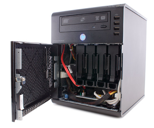

Sinon j'ai craqué pour un micro serveur HP G7 (4 baies) avec 2X2 Ecc DDR3 et une carte 2xgigabits pour 50 balles :D d"occaz
Je n'ai pas encore eu le temps de me pencher dessus et choisir un OS
