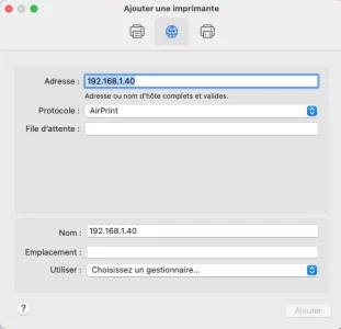

Depuis l'installation de Monterrey et l'installation d'un nouveau modem , ou peu après, la liaison Wifi habituelle entre mon MBP 2017 et mon imprimante HP Deskjet 5740 ne fonctionne plus, alors que ça marche nickel pour ma compagne (qui est sur la version de Mac OS précédent Monterrey). Il ne trouve tout simplement pas l'imprimante sur le réseau. L'imprimante est en Wifi, car un orage a cramé le long cable Ethernet qui le reliait à l'ancienne box, solution que je préférais (mais elle fonctionne nickel sinon).
Ce qui est étrange, c'est que l'impression fonctionne quand j'ai relie mon MBP à une liaison Wifi direct (une fonction de l'imprimante) avec un réseau Wifi ad hoc Direct C3-HP Officejet 5740, mais pas lorsque le Wifi de mon MBP est sur la box, alors que celui de l'imprimante l'est aussi. Preuve : ça marche pour ma compagne.
Cette nouvelle box a deux bandes Wifi 2 GHZ et 5 GHZ, mais a priori elle émet ensemble sur les 2 fréquences. Et la reconnaissance de l'imprimante ne marche ni sur l'une ni sur l'autre fréquence. J'ai supprimer toute les imprimantes dans les Préférences du Mac, mais je ne retrouve pas l'imprimante. J'ai son adresse IP grâce au gestionnaire de la box, et je l'ai entré, dans Adresse, mais il me dit bizarrement que cette adresse n'est pas valide (voir image ci-dessous).
J'ai visité le site d'aide HP, mais il ne m'a pas été utile (le robot de chat ne répond pas à mon cas de figure).
Une suggestion pour configurer mon imprimante ? Je n'ai plus de pistes...

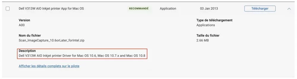

Bonjour, il met impossible d'installer des pilotes imprimantes DELL V313W (récupe, trop vieille, je pense) sur mon MacBook Air, j'ai réussi sur mon pc Windows 10.
Si quelqu'un a une idée ?
Merci.
Cette imprimante est obsolète, voilà les dernières informations de chez Dell... https://www.dell.com/support/home/fr-fr/product-support/product/dell-v313w/drivers ...et comme tu peux le constater les derniers pilotes pour Mac datent de 2013.
Aucune, dans la mesure ou personne ne sait quel est le modèle exact de ton MBA et de ta version de macOS en cours.
Officiellement Dell annonce supporter jusqu'à OS X 10.8 (Mountain Lion), ce qui ne nous rajeunis pas :-D
Quelle est la version actuellement installée sur ton MacBook Air ?
Avec énormément d'optimisme et un peu de foi, tu peux essayer d'installer le pilote qui va installer le fichier PPD au bon endroit :
On n'est pas à l'abri d'un miracle :)
