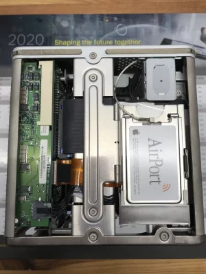

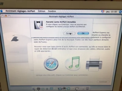

Bon je ne l’ai pas fait, une fois la carte installé, je l’ai démarré normalement.
Alors, ça donne quoi cette carte Airport ? Puisqu'elle vient initialement d'un iMac G3 et que je pense avoir remis en état l'alim de l'iMac de Pascal, si tu lâches l'affaire, je tente le coup moi aussi
