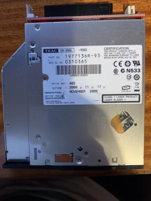

Au détour d’une brocante, j’ai eu la chance de tomber sur un iMac G4 en boîte. 50€, belle affaire :)
il était vendu comme HS.
De retour à la maison, je l’ai branché et j‘ai constaté qu’il s’allumait. MIRACLE.
Malheureusement, le disque dur est vide, sans os.
Le lecteur DVD / CD est HS. J’ai totalement démonté la bête pour tout nettoyer, mais ça n‘a pas aidé.
Bref, je suis à la recherche d’un lecteur DVD qui serait compatible avec l’imac g4 20 pouces. Si quelqu‘un en a un, ça serait génial. Sinon, pourriez-vous m’orienter vers un modèle compatible, même neuf s’il le faut ?
Merci d’avance,
Rémy.

Un lecteur de DVD Firewire ou un disque dur du même métal sur lequel tu rétablirait une image de DVD d'installation pourrait faire l'affaire. Par ailleurs, si tu as un autre Mac PPC, tu peux aussi utiliser le mode "target" pour procéder à l'installations.
Sinon, les graveurs ATAPI de Pioneer (série DVR, de 104 à 116, de mémoire) sont parfaitement compatibles.
Je n’avais pas pensé au mode target. Je ne savais pas que ca existait avant les Mac Intel. Je vais essayer ça merci.
Merci aussi pour les références des lecteurs dvd, je vais acheter ça!
Encore merci!
Ca existe depuis les PowerBook 1x0 ;)
Mais sinon, au moins pour une install, n'importe quel lecteur optique en IDE fonctionne dans un iMac. Y a quelques trucs qui demandent un lecteur "validé" par Apple, mais c'est plus lié à la gravure par exemple. La seule contrainte, c'est de vérifier qu'on peut facilement enlever la face du tiroir.

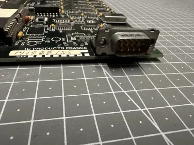

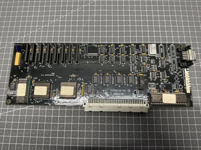

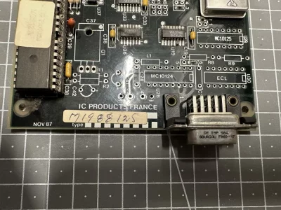

Je donne cette carte graphique que j’avais avec un Macintosh II, si ça intéresse quelqu’un.
Je ne sais pas si elle fonctionne.

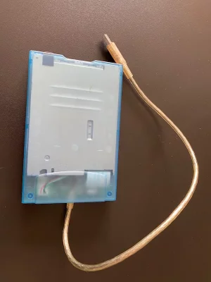

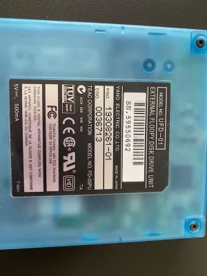

Je donne ce lecteur de disquettes. Malheureusement, je n'ai pas de disquettes pour le tester. Mais il doit fonctionner

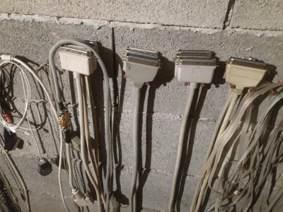

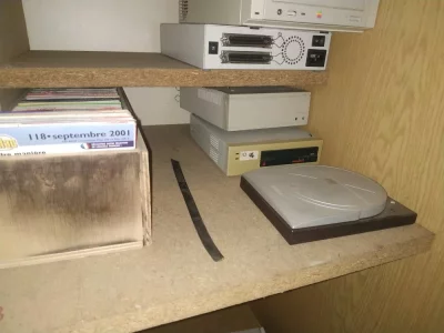

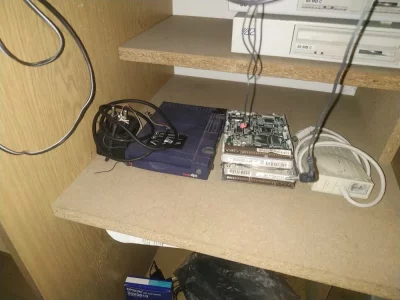

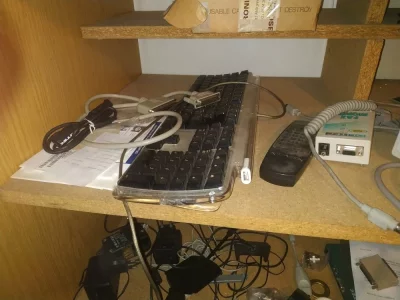

Bonjour. Je dois vider le grenier de mon paternel. J'y avais entreposé tout un tas de matériels périphériques pour "vieux" Mac. Syquest, Jazz, Disques Dur, Cables, etc. Il y a aussi 2 écrans (des trinitron de mémoire) dont l'état de fonctionnement actuel est inconnu Tout ce matériel a pris la poussière pendant des années et je n'ai aucune idée de ce qui peut encore fonctionner. Il y a aussi des boites de logiciels, je n'ai pas vérifié si les CD étaient dedans. J'ai besoin de m'en débarrasser, mais ça me ferait ierch de jeter tout ça. Donc si une bonne âme voulait m'en débarrasser... Je peux tout mettre dans un carton voire 2 (ou 3 ou 4) cartons et l'expédier. Je demande juste les frais de port. Si possible, un seul envoi à une personne qui accepterais de le dispatcher ensuite. Ou encore mieux quelqu'un qui se déplace et prend tout. Le matériel est Grasse (06).
Merci de m'avoir lu.
V.
