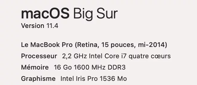

bah c'est le problème du sujet il s'etein sans raison avec lecran noire et les ventilos tournent tt seul et boomn coupe, message sans erreur et ca fait ca 8 fois la ce matin... je suis alle chez apple et ils mont dit quils lont fait tourner plus dun jour sans probleme mais jy crois pas du tout je vais rapeller vers 10 h et vraiment peter un cable. personne a trouve la solution ?

Si les ventilateurs tournent fort, c'est pour refroidir ton Mac. Si la machine se coupe brutalement, ça pourrait pour éviter une surchauffe que les ventilateurs n'arrivent pas à limiter (l machine se met alors en sécurité pour éviter de dépasser les 100°C).
As tu un outil pour suivre les T°, du genre iStat menu ou autre ?
Et quand tu as lancé tes applications habituelles, poste des copies d'écran du Moniteur d'activité / onglet Processeur (Toutes les opérations - classement des process par % décroissant) et onglet Mémoire.
