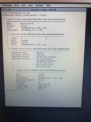

Il est mentionné :
Converting status:   Converting (forward)
Conversion Progress: Paused
  • qui signifie : un processus de chiffrement FileVault est en cours > mais est actuellement en pause. En général : cela revient à un blocage. Dans cette situation > il est impossible d'engager une réinstallation.
  • Il faut supprimer le dispositif CoreStorage dont dépend le chiffrement. Mais cela implique aussi la suppression de la partition de secours Recovery HD > car ce volume contient en plus de l'OS de secours => le « booter » ou pré-démarreur du CoreStorage. Ce qui rend la partition de secours solidaire du destin du CoreStorage. Or > démarré comme actuellement sur l'OS de secours hébergé dans le volume Recovery HD => il est impossible par suite de supprimer le CoreStorage > le volume de secours monté ne pouvant pas être supprimé.

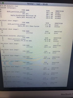

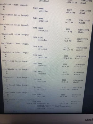

voici le retour lorsque j’ai exécuté la commande
    97,3 KB · Affichages: 153
    140,4 KB · Affichages: 145
Je ne vois pas la clé. Son disque > attaché en dernier lieu => devrait être indexé disk21. Tu n'as peut-être pas assez attendu que le disque soit connecté ?
- repasse un :​
diskutil list
  • et regarde tout en bas du nouveau tableau => est-ce que tu vois un disk21 affiché ?

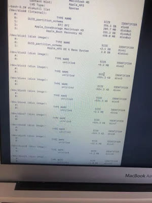

J’ai repassé la commande mais à la fin c’est toujours la même chose je ne vois pas de disk21 affiché , je vais essayer de changer de port USB
    100,6 KB · Affichages: 158

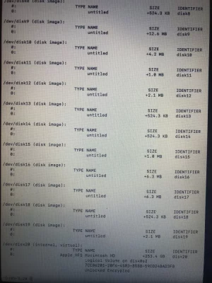

j’ai essayé de changer de port, j’exécute la même commande ? Pour voir si ca va changer ?
je ne sais pas pourquoi ça ne change pas j’ai toujours changé de port mais aucun changement, il ya toujours disk20 au lieu de disk 21 :

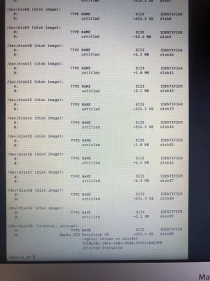

voici ce qui s’affiche, j’ai redémarré ensuite j’ai exécuté la commande voici ce que ça donne
    121,7 KB · Affichages: 133
    148,2 KB · Affichages: 120
