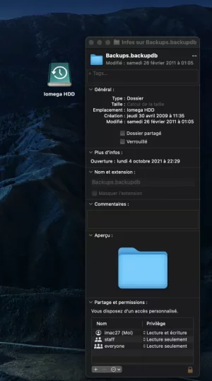

je pense que c'est une sauvegarde time machine mais c'est un ancien DD je ne sais pas si la time machine avait était faites sur ce macbook ou sur un autre.
Mon iMac actuel le détecte comme une time machine, mais pas l'ancien mac book
Il s'agit bien d'une sauvegarde Time Machine. D'après ce que tu dis > tu disposes d'un autre Mac que celui que tu cherches à réinstaller : un iMac -->

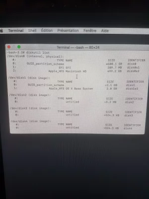

Le disque interne a un volume Macintosh HD sans partition de secours Recovery HD collatérale. Tu as donc démarré par internet > ce qui a téléchargé en RAM l'OS de secours d'usine du Mac recelé dans le volume OS X Base System d'une image-disque.
- quels sont : le modèle et l'année de ton Mac ? - l'OS le plus récent installé ? - enfin quel est l'OS proposé par l'option : "Réinstaller OS X" (ou macOS) dans la fenêtre df'accueil des 4 Utilitaires ?​

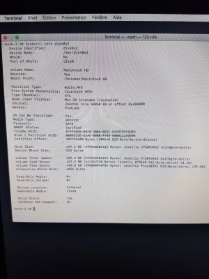

D'accord. Passe la commande :
diskutil info disk0s2
  • (le 0 de disk0s2 = zéro) la commande affiche un tableau d'informations détaillées sur le volume Macintosh HD
Poste le tableau obtenu => que je me rende compte de la situation de ce volume.

Le volume Macintosh HD est monté en lecture et écriture > réinstallable > état SMART vérifié du disque qui est un SDD. Le volume est vide actuellement (il a été reformaté). Je ne vois de facteur de blocage nulle part.

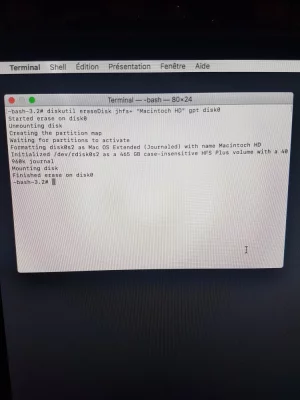

- passe la commande :​
diskutil eraseDisk jhfs+ "Macintosh HD" gpt disk0
  • ("Macintosh HD" avec les "") la commande efface le SDD > remet une table GPT > un format jhfs+ > un volume Macintosh HD
Poste le retour => qu'on voie la réactivité du disque à cette opération d'écriture.

La réinitialisation du disque a été effectuée sans problème -->
- que se passe-t-il si tu lances l'option : "Réinstaller OS X" (dans la fenêtre d'accueil des 4 Utilitaires OS X) => à destination de Macintosh HD ?​
