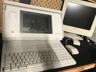

J’en ai moi même réparé un il y a quelques semaines de ça, et je vais te citer tout ce que j’ai dû faire pour le remettre sur pieds :
Chargeur d’origine HS pour commencer, il a fallu lui remplacer tous ces condensateurs.
Après ça le Portable démarrait (avec une batterie au plomb 5 Ah 6V achetée 10€ sur Amazon), mais pas de chime et que des barres à l’écran.
Je l’ai donc complètement démonté, sans tournevis et en moins de 5 minutes.
J’ai remplacé les condensateurs de la carte mère, donc ceux en through-hole, et ceux en SMD.
Il y en a pas mal, de tête une dizaine en SMD et 5-6 through-hole.
C’était assez chiant, il a des petits SMD juste derrière des connecteurs ou d’autres composants, il faut utiliser du scotch thermique. Ensuite ce n’était pas évident d’enlever la soudure des trous où il y avait les anciens condos, j’ai dû perdre quelques pads, mais rien de grave ;-)
Je te déconseille fortement d’apprendre à recapper sur une carte mère de Portable, ça risque d’encore moins fonctionner après…
A ce moment il démarrait, mais disque dur HS bien sûr, et l’image était peu visible et dédoublée à des endroits.
C’était enfaite la nappe de l’écran qui était à moitié déchirée
Et juste à cause d’une colle mal appliquée à l’origine. J’ai essayé de la réparer, mais c’est trop difficile avec la colle, et les broches font moins d’un millimètre…
J’ai donc commandé une nappe neuve avec les mêmes dimensions et le même nombre de pins pour seulement 1,72€, et je l’ai mise dans les anciens connecteurs à l’aide d’un étau.
Miracle ! Tout fonctionne !! Comme il y a toujours un mais, après deux journées intensives d’utilisation, une ligne blanche est apparue sur l’écran
Et ce n’est malheureusement pas la faute de la nappe, c’est juste la dalle en elle-même.
C’est pas réparable, mais heureusement ce n’est pas si dérangeant, et on fait vite abstraction.
Il n’y a visiblement pas de vision de tunnel sur ces dalles, mais des lignes qui apparaissent. A voir ce qui est le plus dérangeant… L’avantage c’est que le tunneling ça peut se réparer au four, j’ai fait l’expérience sur mon 170.
Pour le disque dur, j’ai prévu de modifier le câble de l’ancien disque dur propriétaire pour l’adapter en SCSI et molex. Pour le moment j’utilise un BlueSCSI externe, qui est directement alimenté par le Portable, grâce à une petite diode que j’ai rajoutée entre le port SCSI et le 5V.
Il tourne sous Système 6.0.8, mais au delà c’est compliqué, car il n’a que 2 Mo de Ram avec la carte additionnelle.
Certains reproduisaient des cartes de 8 Mo, mais comme c’est de la Ram statique ça coûte super cher, elles étaient à 190€
C’est pas un gros souci, car j’ai déjà pu bien m’amuser, notamment grâce à l’app MacFlim de Fred Stark, qui permet de regarder des flims.
