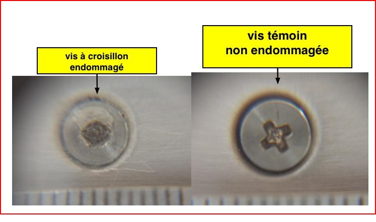

tournesol : pb d'1 vis bloquée=>capot inouvrable

J'ai utilisé un petit cruciforme ( tete ente 2 -3 mm, sans doute un Philips 0 , pas ecrit dessus)
pas un cruciforme grande taille( dit à tête pozidriv en langue tech)
le probleme c'est que y a plus d'"aillettes" sur cette 4 è vis ou très abimées
en regardant de très près le croislllon est rogné et donc la partie"évidée" ce n'est plus une croix( type philips 0)
mais un machin informe entre losange et cercle ( presque le carré des têtes Robertson voire BTR pour les connaisseurs)
c'est pour ca que le cruciforme ne marche pas , il n'accroche sur rien
