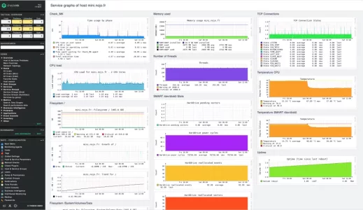

si, après avoir patché votre mac, vous voulez voir de beaux graphiques de macOS, vous pouvez
voir la description de mon monitoring dans ce post :) . La solution choisie permet de monitorer beaucoup d'autres "choses" ;)
Voila un exemple de graphique (il y en a beaucoup d'autres dans le post :)

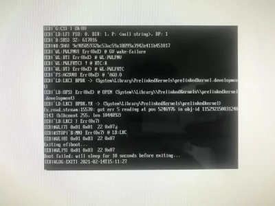

Depuis ce matin mon iMac 27" refuse de démarrer.
Je n'ai pas encore pu démarrer en mode disque cible pour tester le SSD car je n'ai pas mon câble Thunderbolt. Le SSD n'a que 1 an donc ça me semble quand même étrange.
Votre avis ?
Voici le message d'erreur que j'ai :

C'est un iMac 27 mi 2011
il tourne sous Catalina via le patch
J'ai mis un SSD il y a 1 an pour remplacer le vieux DD
J'ai changé la CG ATI par une Nvidia GTX 765M compatible Métal il y a 1 an également

j'ai mis mon iMac en mode disque cible ça fonctionne. Le SSD est bien lisible
Quelqu'un a une idée svp ??
Apple Hardware test : Aucun défaut

L'ordi a redémarrer suite au Hardware test
J'ai lancé Onyx. Voici ce que j'obtiens si quelques peut me dire si il y a un défaut ?

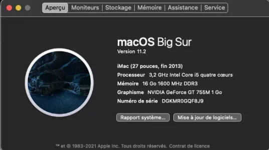

Bonjour quelqu'un a tenté l'installation sur un iMac 14,3 (celui de ma signature: 21.5'' fin 2013 avec Fusion Drive ET carte graphique Nvidia), ou à défaut une config qui s'y apparente ? Car même sur les forums anglophones il semble n'y avoir qu'un seul rapport datant de début novembre comme quoi Big Sur fonctionnerait bien sur cette machine, sauf celles ayant un Fusion Drive... Mais aucune nouvelle depuis...

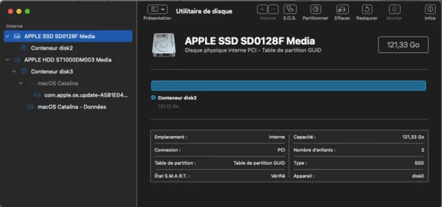

Le mien est un 27" late 2013, FD avec carte Nvidia et Big Sur patché avec micropatcher fonctionne.
Merci pour ton témoignage ! Cependant sur tes captures d’Utilitaire de disque, on dirait que ton Fusion Drive est « cassée » (le disque dur et le ssd ont l’air séparés). Dans « Présentation », as-tu bien activé l’affichage complet de tous les volumes ?
Merci d’avance. Car c’est vraiment ma crainte que la mise à niveau ralentisse le Mac ou pire casse le fusion drive...
@chafpa
Même question qu'en réponse #266 , tu as un SSD de 121 Go qui est totalement vide, indiquant que tu avais de base un FusionDrive. Est-ce le cas ?
@chafpa
Oui, mon iMac a toujours été en Fusion Drive, acheté neuf sur l'Apple Store.
Et dans ma capture d'écran, c'est bien l'affichage de tous les appareils.
En fait je me demande à quoi sert ce SSD depuis que j'ai patché mon iMac pour Big Sur. Je ne me souviens pas comment cela était avec Catalina.
Non, pas du tout. Je n'y ai jamais rien fait.
Est-ce "réparable" ?
Comme tu as installé macOS Big Sur, malheureusement non ! Par défaut, la racine de ton disque dur qui englobe le SSD de 121 Go et le disque dur à plateaux qui je suppose est au minimum de 1 To, aurait dû porté à la racine le nom de FusionDrive et ce n'est pas le cas.
Si tu veux bénéficier de la partie SSD, tu es bon pour tout recommencer, il te faudra impérativement recréer l'option FusionDrive en suivant les directives officielles de chez Apple... https://support.apple.com/fr-fr/HT207584 ...comme ton iMac n'est pas éligible pour macOS Big Sur, je me demande comment ça se passera avec un patch ?

@chafpa si tu tentes de reconstruire le fusion drive et réinstaller Big Sur, je serais très intéressé par ton retour en tout cas. Car j'imagine qu'il faut passer obligatoirement par une réinstallation de Catalina --> puis Big Sur patché... En espérant que le patch de Big Sur ne détruise pas automatiquement les Fusion Drive...

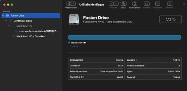

Oui, pas sorti de l'auberge .... peut-être en essayant de réinstaller Catalina, après application de la procédure Apple, et en restant avec Catalina ?
Je viens d'aller voir celui de ma femme, un iMac 27" Retina FD 2019, et j'ai la hiérarchie suivante sur l'utilitaire disque :
Fusion Drive à la racine, capacité de 1,03 To vu que le SSD doit faire 32 Go au max.
- Conteneur Disk2
........ Macintosh HD
........ Macintosh HD-Données
En tout cas tiens-nous au courant.
No problème .... je m'y attelle bientôt (j'ai déjà fait une clé usb bootable avec Catalina) !
Voilà :
    208,5 KB · Affichages: 139
    84,6 KB · Affichages: 129
Réactions: sergiodadi
Cool! Tu as donc dû réinstaller Catalina vierge, puis Big Sur, puis transférer tes données, c’est ça ?
