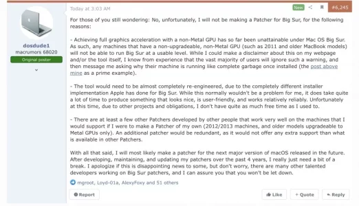

8) dosdude1 ne fera pas de patcher pour Big Sur:
Si vous êtes intéressés par des patchers pour :
  • Catalina, voir ici
  • Mojave, voir ici
  • les autres OS, voir ici

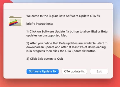

Mise à jour de Big Sur sur des machines "patchées"
Il existe BigSurOTAswufix Voir la documentation ici .
Voila ce que cela donne au lancement:
Comme Il n'y a pas encore eu de mise à jour de Big Sur ( à part des versions beta), je suggère de l'utiliser avec précaution...
Pour info, il existe l'équivalent pour Catalina , CatalinaOTAswufix, voir ici .

Pour ceux qui ont déjà franchi le pas en installant Big Sur sur un « vieux » Mac, comment comptez-vous procéder pour la mise à jour d’hier soir ?
Il y a BigSurOTAswufix , voir les infos ici. Une fois lancé , il est affiché :
Je n'en connais pas d'autres. J'essaierai probablement dans... quelques semaines ;), le temps que les bugs éventuels soient corrigés et qu'il y ait des retours d'expérience positifs sur macrumors ....

dosdude1 lui même dit "Also, terrible Fusion Drive performance under Big Sur on Late 2013 iMacs may be the reason Apple dropped support for that model."
