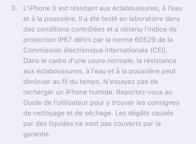

Officiellement voilà ce que dit Apple... https://support.apple.com/fr-fr/HT207043 ...sur la page d'achat et des spécifications, tout en bas... https://www.apple.com/fr/iphone-x/specs/... qui mentionne bien ceci comme mentionné en réponse #11...
3. L’iPhone X résiste aux éclaboussures, à l’eau et à la poussière. Il a été testé en laboratoire dans des conditions contrôlées et a obtenu l’indice de protection IP67 défini par la norme 60529 de la Commission électronique internationale (CEI). Dans le cadre d’une usure normale, la résistance aux éclaboussures, à l’eau et à la poussière peut diminuer au fil du temps. N’essayez pas de recharger un iPhone humide. Reportez‑vous au Guide de l’utilisateur pour y trouver les consignes de nettoyage et de séchage. Les dégâts causés par des liquides ne sont pas couverts par la garantie.
Le problème est que comme il y a un capteur d'humidité qui vire au rouge, même si un iPhone n'est pas tombé dans l'eau, mais qu'il est utilisé dans un environnement humide, si le capteur est rouge Apple ne le prendra pas en charge, ce qui pour moi est quand même une contradiction ! Comment faire jouer sa bonne foi et une prise en charge si son iPhone n'est pas tombé dans l'eau ?

Ce point 3 est juste magnifique... Le modèle a été testé, parle-t-on d'un modèle de référence ou de tous les appareils qui sortent de la chaîne ?
Pour moi, pas besoin d'aller plus loin pour comprendre qu'aucun iPhone X est garanti comme étanche :rolleyes: Au meilleur des cas, il peut l'être...
La présence d'une pastille virant au rouge est dès lors essentielle pour éviter d'avoir à répondre d'un texte informant le consommateur de manière lacunaire.
Il s'agit de test en laboratoire indépendant (pas chez Apple) permettant de savoir ce que peut supporter le modèle. Ils vont donc aussi tester le IP68 et voir qu'après ce dernier test le modèle ne fonctionne plus très bien.
Mais si tu veux, ils peuvent te revendre ce modèle qui ne fonctionne plus au prix du neuf :D
En usine, il y a toujours des tests qui sont effectués. Concernant des tests avec de l'eau, ça m'étonnerait. ;)
