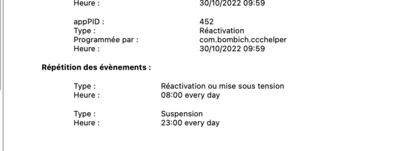

Malheureusement tout réglage de programmation de l'alimentation a disparu de l'interface de macOS Ventura.
Pour l'instant, il me semble que la seule solution c'est au Terminal avec la commande pmset et notamment pmset schedule : https://ss64.com/osx/pmset.html
Bonjour
J'ai mis les lignes de commande qui permettent de faire la programmation depuis le terminal là:
Si le terminal vous rebute je peux vour faire un petit applescript qui fera le job...
Par contre je n'ai pas "ventura" pour pouvoir tester !

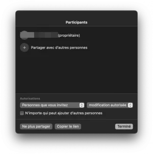

Petits retours sur la beta de Ventura 13.1 et notamment sur FreeForm en version macOS.
Pour information, pas de retour dans cette beta des réglages de programmation de l'alimentation ou de la possibilité de masquer les apps au démarrage.
Freeform, application Catalyst à première vue, ne possède ni de réglages ni de possibilité d'enregistrer un fichier dans un format spécifique à l'application. On ne peut qu'exporter le tableau uniquement au format PDF (très basique, le PDF est centré sur le contenu) ou le partager pour collaborer.
Je ne vais pas revenir sur ce qui a déjà été écrit par MacG dans leur article sur ce logiciel.
- Les fonctions de partage/collaboration fonctionnent maintenant, ce qui n'était effectivement pas le cas au moment de la sortie de la beta. Apple a ouvert les vannes maintenant.

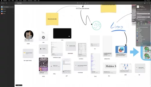

- On retrouve les mêmes fonctionnalités que sur iPadOS. Lorsque que l'on souhaite intégrer une esquisse, l'iPad ou l'iPhone prennent le relais pour écrire, dessiner avant que le résultat soit importé en tant qu'image dans Freeform sur Mac.On peut bien évidemment importer un Scan/photo pris par un iPad/iPhone.
  • On peut agrandir, aligner, répartir, verrouiller, placer au premier plan ou en arrière plan les différents objets. Des guides apparaissent lorsque l'on manipule ces objets. Rien que du très classique.
  • Lorsque que l'on trace une ligne/courbe entre deux objets, cette ligne (que l'on peut modifier) peut se rattacher "magnétiquement" à eux et s'adapter si l'on bouge l'un des deux objets. Pas forcément intuitif, mais c'est bon à prendre.
On peut intégrer un certain nombre de type de fichiers, ceux-ci offrant alors un aperçu en miniature de leur contenu (cf. capture d'écran). En les sélectionnant des icônes apparaissent indiquant le type de fichier (vidéo, image, etc.), la possibilité de l'éditer (pour certains) ou de le prévisualiser (ou en appuyant sur la barre espace, façon Coup d'œil) : Le fichier s'affiche alors dans un autre "Space"/Bureau pour être prévisualiser en plein écran.
J'aurais préféré une prévisualisation façon Coup d'œil/QuickLook avec des fenêtre similaires.
Outre les classiques formats gérés par macOS (fichiers vidéos (m4v…), audio (mp3, etc.), images (jpeg…), html, url web) ou des suites bureautiques d'Apple et de Microsoft (pages, pptx, docx, …), Freeform gère un certain nombre d'autres formats (cf capture) en proposant des aperçus et une prévisualisation du document/fichier, toujours en plein écran, dans un autre bureau :
- Vcard, archive zip, markdown, …
À noter que si une miniature est bien proposée pour un fichier ePub, celui-ci ne peut pas être prévisualisé.
Chose intéressante, on peut intégrer un lien direct (lien iCloud) vers une note d'Apple Notes. Si l'on clique dessus, la note s'affichera dans l'application Apple Notes.
Malheureusement, Freeform ne supporte pas réellement les formats de fichiers d'applications tierces (type mindnode, Pixelmator, etc.). On peut les intégrer dans un tableau, mais Freeform ne les voit que comme des archives zip. Dommage. Espérons qu'Apple, d'une manière ou d'une autre, offre la possibilité aux développeurs tiers de proposer des aperçus miniatures et une prévisualisation de leurs fichiers dans Freeform.
De même, si on peut donc lier une note de l'app Apple Notes, les callback url ne sont pas supportées. On peut donc pas intégrer un lien vers une ressource précise d'une app spécifique.
Il n'y a également pas d'automatisation possible (Raccourcis,…) à ce stade.
Par rapport à la concurrence, Freeform à l'avantage de la gratuité, d'un nombre de tableaux, d'objets illimités, d'apps pour ses plateformes qui fonctionnent en harmonie, de fonctions de partage et de collaboration au niveau.
Mais si les fonctionnalités de bases sont là, les fonctionnalités avancées proposées par la concurrence ne sont pas présentes. Il manque une galerie de gabarits par exemple, plus de fonction d'export, de relations avec d'autres apps ou écosystèmes et de tout ce qui fait l'interêt de certains des solutions concurrentes.
Cette beta manque également de polissage de son interface (mais je suis pessimiste pour une évolution de ce côté), connait quelques bugs (qui eux seront fort probablement corrigés).

bonjour,
Voilà un script qui permet de programmer l'allumage et l'extinction...
N'ayant pas "ventura" si quelqu'un peut le tester , merci pour le retour
Il fonctionne chez moi sur "Mojave" !
