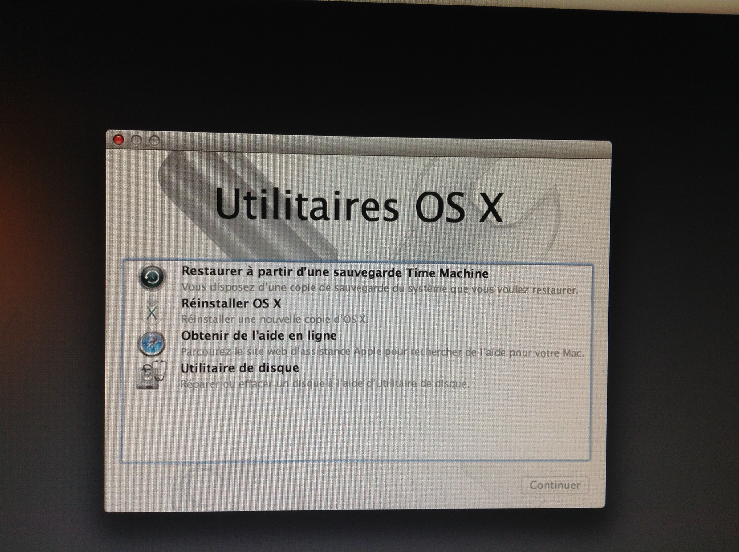

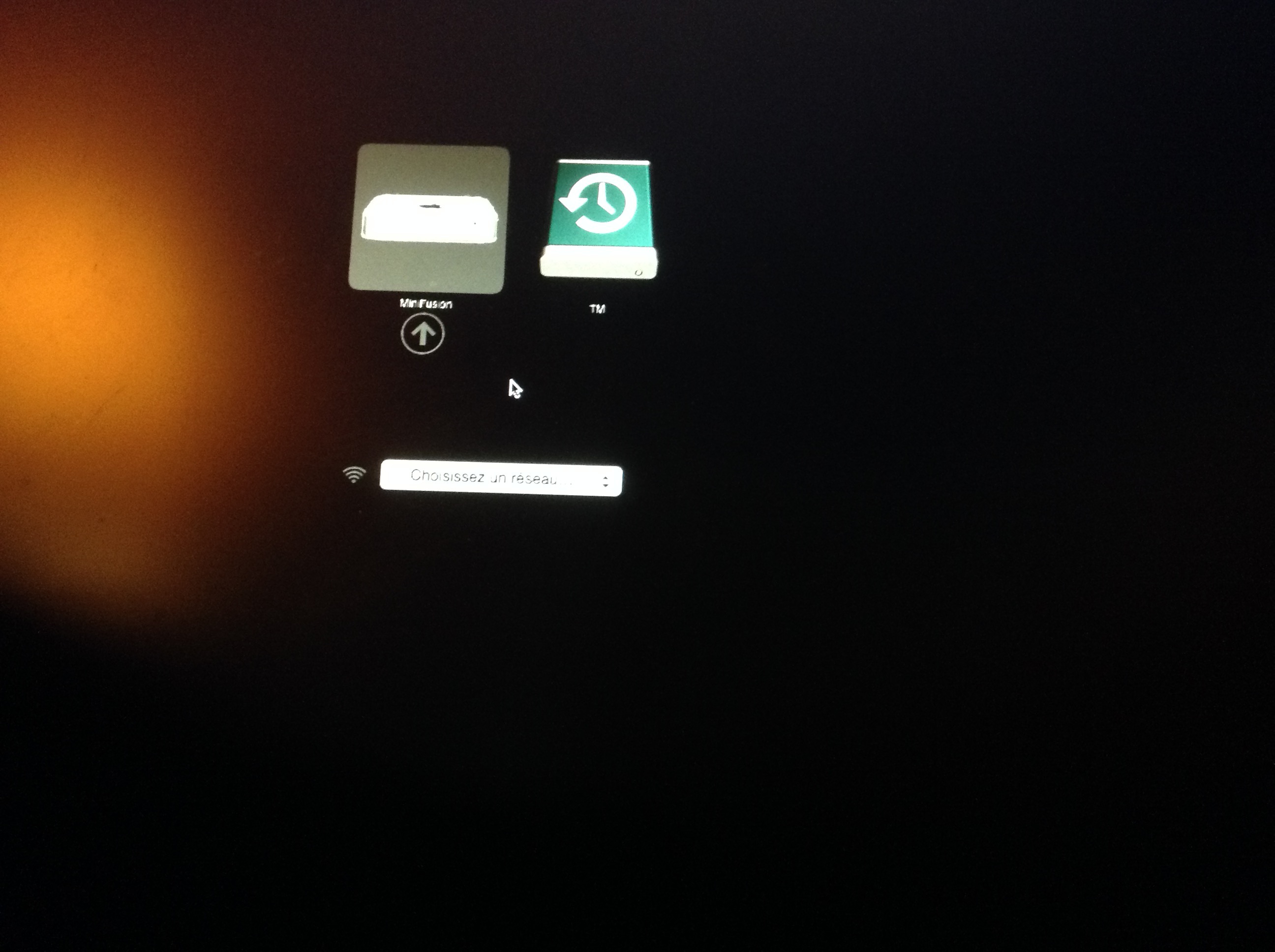

Tiens, je fais un HowTo avec Mavericks (10.9.5)
Démarrage avec "alt"
Pour choisir le disque de démarrage
Restaurer depuis une sauvegarde TM
clic sur "Continuer"

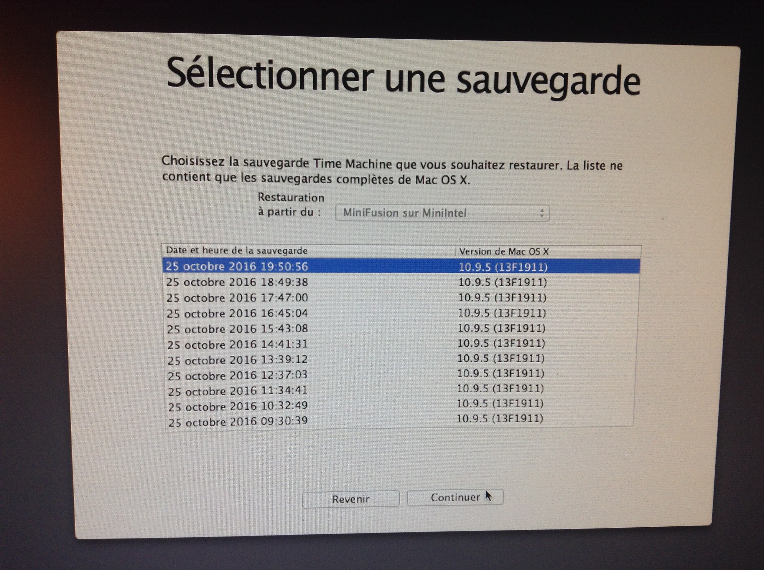

Encore une fois on choisit son disque de sauvegarde
Il suffit de choisir sa date de sauvegarde

Depuis (au moins) Mavericks il est possible de booter sur le disque de sauvegarde TM.
Depuis Lion 10.7.2 (Octobre 2011, donc 5 ans).
On boote en réalité sur une copie de la partition de récupération, sauvegardée par Time Machine.
Réactions: kaos et melaure
Marrant, j'en discutait il y'a peu avec un "Apple Addict" qui me soutenait que ce n'était arrivé que tout récemment.
D'où mes photos (inutiles de fait) :muted:
Un boot, mais donc pas un vrai démarrage du système.
Dans les Préférences Système, le disque TM n'apparaît pas dans "Démarrage" (Lion 10.7.5). A moins que je n'ai pas fait ce qu'il fallait pour. Je n'ai pas essayé en appuyant sur alt.
